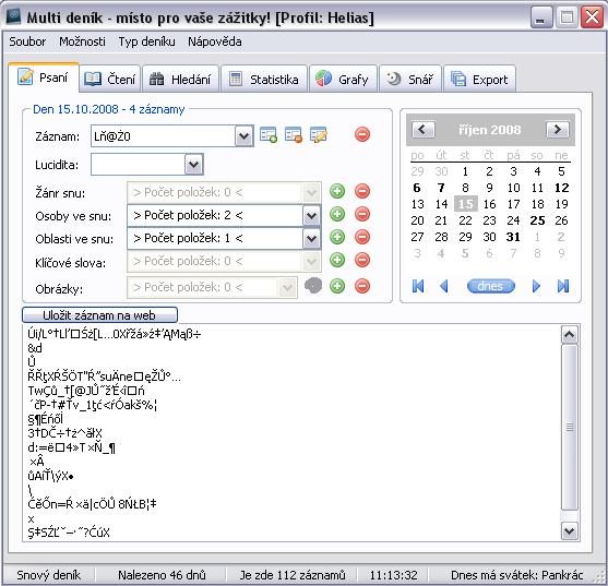

Ahoj. Vím, že je to BETA verze, ale chtěl bych vědět, jestli má někdo podobný problém jako já (nebo sem jen já takový de**l). Když jsem si program aktualizoval, zeptal se mě, jestli chci převést záznamy ze staré verze do nové. Odpověděl jsem "ANO", ale nic se nestalo. Tak jsem si je tam zkopíroval sám a něco se stalo ... ale nic pěkného ... poradíš mi, prosím, co s tím??? Nerad bych přišel o své sny ... :) .

Ok, jde o to že v nové se záznamy šifrují a dešifrují podle zadaného hesla, a ty jsi asi zkopíroval nezašifrované záznamy do profilu u kterého máš nastavené heslo, tak pak se zobrazí tohle x)
Takže, když se podíváš do složky se záznamy a otevřeš si nějaký soubor např v poznámkovém bloku tak by měly jít normálně přečíst, pokud ano, tak si ty záznamy ZKOPÍRUJ PRYČ, a potom si v programu ZRUŠ HESLO k profilu... zkopíruj soubory zpátky a znovu nastav heslo..
(ještě bys mi mohl napsat z jaké verze jsi aktualizoval a případně co jsi potom kam zkopíroval/jesli jsi měl nebo neměl heslo, jesli jsi ho pak nastavil, atd..)

Jo, tak to bylo tím heslem. Už to funguje, děkuju ... :) .
